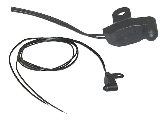

Re: Außentemperaturfühler defekt?
Weiß jemand, ob das in etwa so aussieht?
ext/dmzx/imageupload/img-files/19360/c4 ... 3378bb.jpg
maetsches hat geschrieben: ↑17. Nov 2021, 20:31 Weiß jemand, ob das in etwa so aussieht?
Hi,
Ja exakt so sieht der aus. Hab ihn auch mal wechseln müssen weil er ca. 10° abweichte...
hab die Leitung in der Tür gerennt, Schrumpfschlauch drüber, neu mit Stoßverbinder verbunden, verschrumpft und gut wars.
- Bewertung: 50%

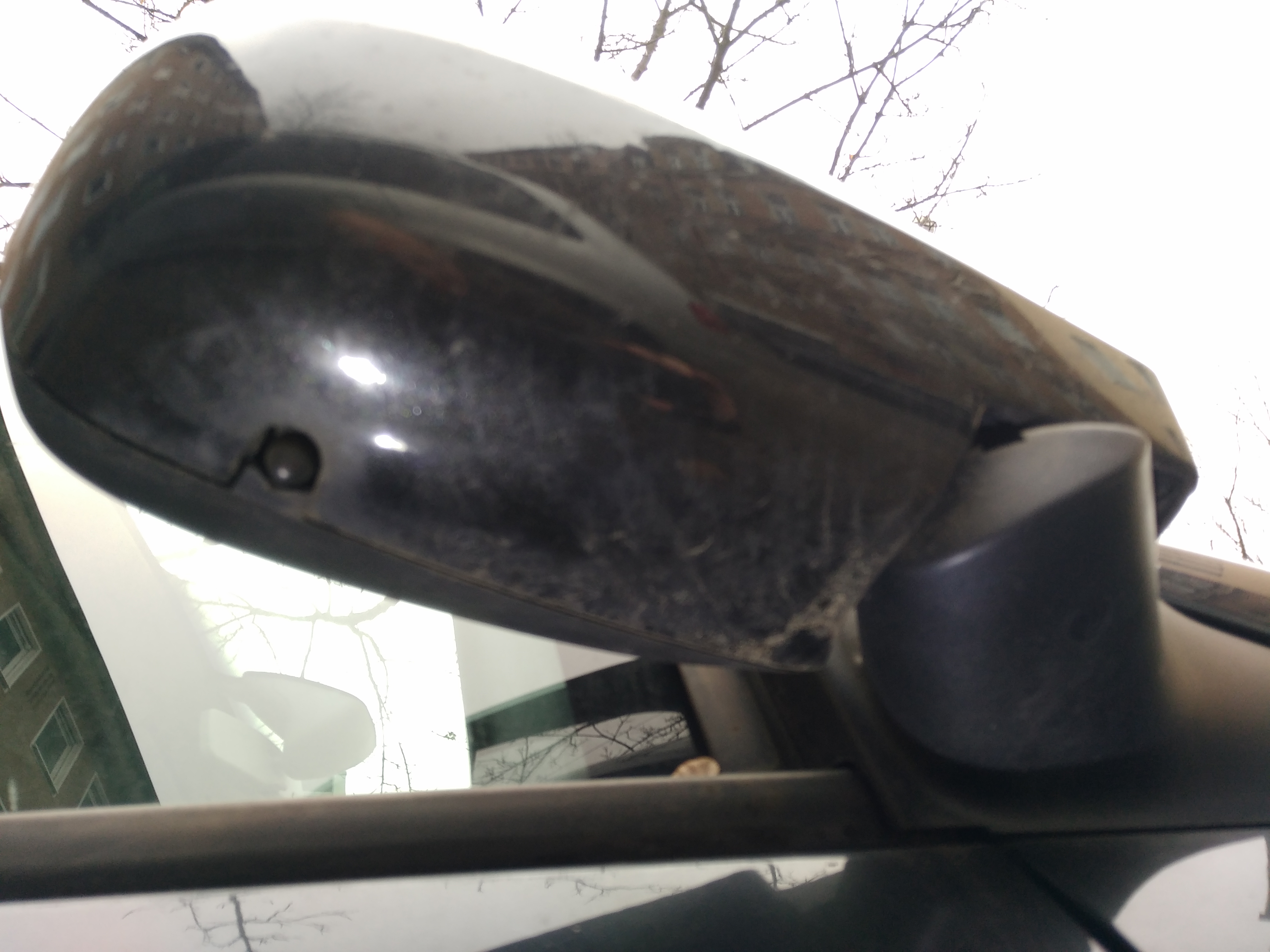

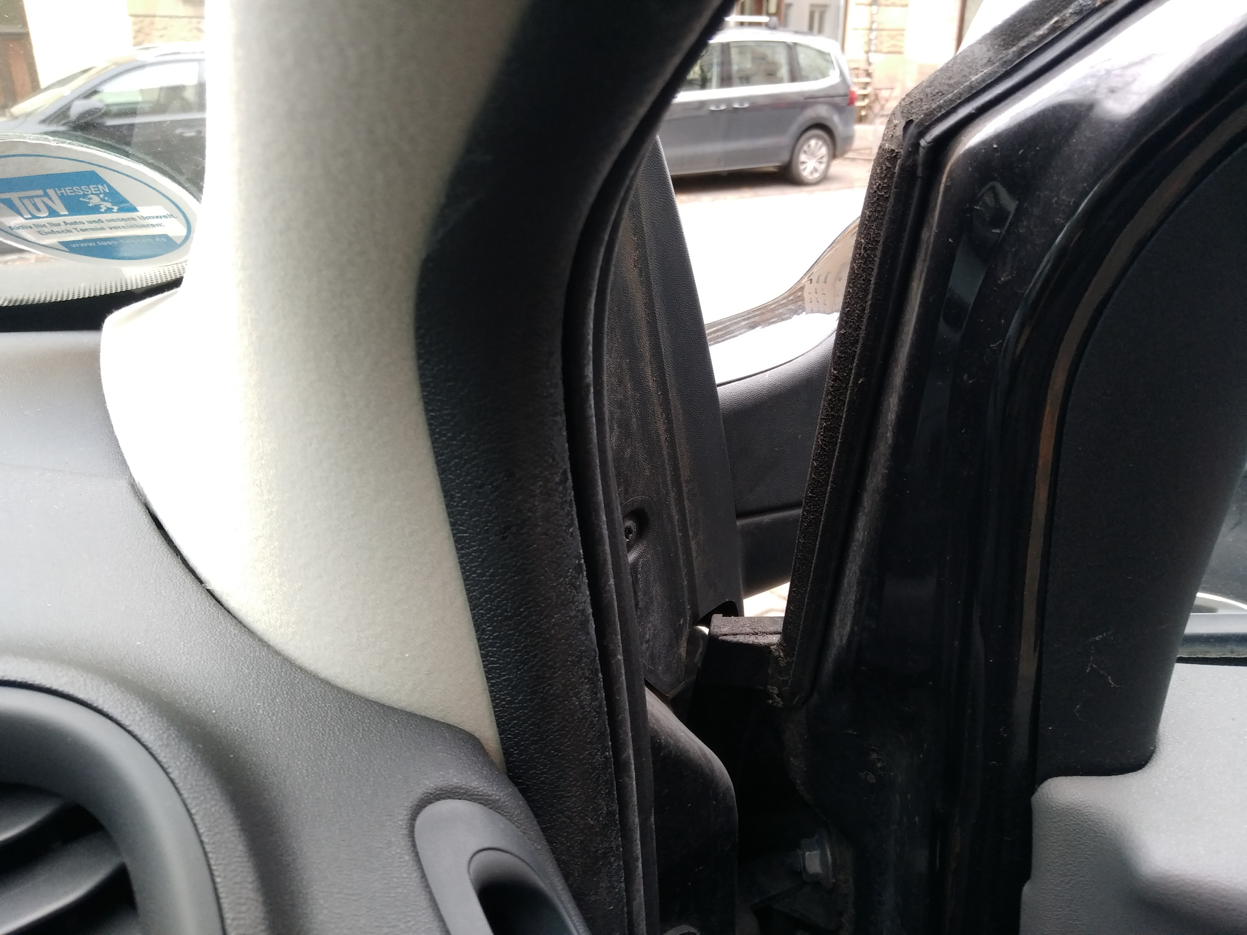

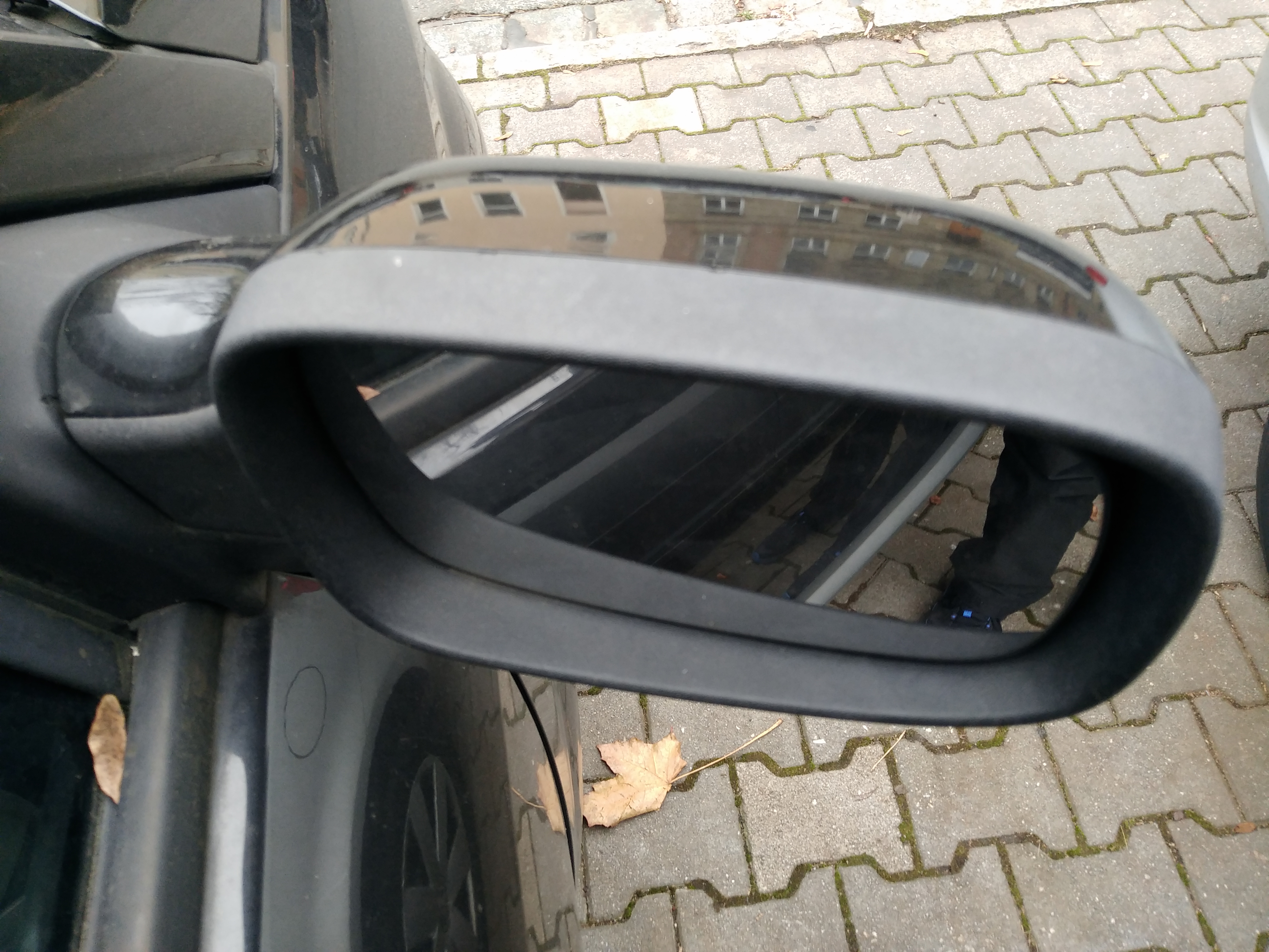

Ich habe mir das heute nochmals durch den Kopf gehen lassen.
Bei meinen Grand Scenic II JM schaut das so aus:
ext/dmzx/imageupload/img-files/19360/bd ... 5de0f0.jpg
Zur Demontage des Aussenspiegels muss im Innenraum diese schmale lange, nach oben gehende Leiste abgenommen werden, oder?
Habe vorhin mal versucht, diese abzunehmen. Dachte, sie sei nur gesteckt. Das war auch soweit richtig.
Son Art Clip mit widerhaken waren am Auto"gehäuse" eingeklemmt. Ich zog und zerrte zunächst solange an der Leiste,
bis der erste Clip geöffnet war. Dabei ist das am Auto befestigte Gegenstück aus dessen Laschen heraus gesprungen.
Jetzt bekomme ich das gute Stück nicht wieder ans Auto dran geclippt ...
Die anderen Wiederhakne habe ich nicht mehr auf- bzw. abbekommen.
Puh, jetzt traue ich mich nich twieter zu machen, weil ich befürchte, dass mir die anderen Clips auch alle vom Autochasis rausspringen und ich sie nicht mehr rein bekomme.
Hier nochmals mein Aussenspiegel:
ext/dmzx/imageupload/img-files/19360/73 ... b66bb9.jpg
ext/dmzx/imageupload/img-files/19360/43 ... 867d26.jpg
Wie komme ich nun an diesen Sensor dran???? Lässt sich der Speigel dazu einfach öffnen?
Vielen Dank für weitere Tipps.
Mätsches
